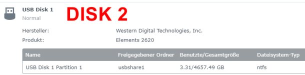

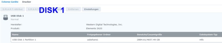

Das funktioniert nun leider noch nicht / nicht mehr. Angezeigt werden diese als "usbshare1" und auch wenn ich diesen den gleichen Namen gebe, hilft nichts (angezeigt werden diese auch nach Namensänderung als usbshare1). Anscheinend speichert DSM 7.2 irgendwelche weiteren Daten anhand derer die HDDs unterschieden werden, ohne das dies für mich bisher erkennbar ist.

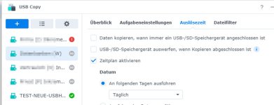

Meine kleine Hoffnung das über "kopieren wann immer" lösen zu können hat sich nicht erfüllt.Copy-2023-11-01_170628.jpg

EDIT 17:59 + EDIT 18:02 Ergänzung - dachte da könnte es dran liegen, aber das ist bei beiden HDDs gleich. Lasse den Screeshot aber trotzdem mal drin.

Also für USB Copy reicht es tatsächlich, nur via Systemsteuerung den Ordner des ext. Mediums umzubenennen.
Der Haken "kopieren, wann immer ein Speichergerät angeschlossen ist" bewirkt nur, dass der Job automatisch anläuft, sobald das Medium angesteckt wird. Ist etwas ungünstig beschrieben / übersetzt.
Danke @plang.pl - aber die Ordner haben die gleichen Namen.

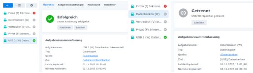

Hier funktioniert nur der erste Auftrag / die andere Platte wird als getrennt ausgewiesen
Platte 2
Hier funktioniert nur der neue Auftrag

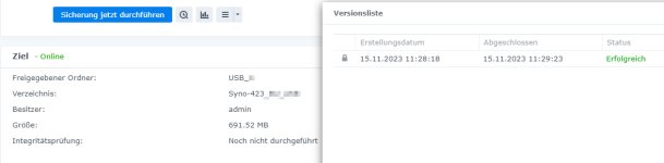

"Update" - Aufgrund eines Kontaktes mit @Thonav (herzlichen Dank) habe ich nun "USB-Copy" zu den Akten gelegt.
"Gamechanger": Mir war nicht bekannt, daß es einen "Reader" (HyperBackupExplorer-3.0.1-0156-windows) gibt, welchen ich Lokal auf die jeweilige ext USB HDD legen kann und mit welchem ich dann auf die Daten zugreifen kann.
Damit erreiche ich auch die gewollte Funktionalität ggf. auf mehrere Dateiversionen zurückgreifen zu können. Außerdem löst dies dann die Frage der Verschlüsselung einzelner Ordner.
Das für mich vollkommen verblüffende ist das Tempo - 600 MB in 1,5 Minuten ist natürlich ein dramatischer Unterschied zu USB-Copy. Arbeite noch am Feintunig.
