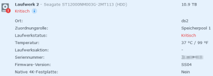

In meiner DS220+ (DSM 7.2.1-69057 Update 3) wird mir seit gestern der Status eines Laufwerks, eine Seagate Exos X16 12TB (ST12000NM003G) als "kritisch" angezeigt. "Beim Zugriff auf das Laufwerk sind Fehler aufgetreten."
Vor drei Tagen hatte ich mehrere "Das System hat einen unerwarteten Stromausfall auf Laufwerk 2 in Volume 1 erkannt." Meldungen. Daraufhin habe, wie empfohlen, den Schreib-Cache deaktiviert.
Ich vermute für beides als Ursache, dass das Netzteil nicht richtig an der DS angeschlossen war und aufgrund dieses Wackelkontakts die Spannung für das Anlaufen der HDD nicht ausreichte. (Beim Anheben der DS fiel der Netzteilstecker hinten einfach runter).
Ansonsten scheint mit der HDD alles in Ordnung zu sein, denn die S.M.A.R.T. Tests (auch einmal "erweitert") laufen ohne Probleme durch, Testergebnis "in Ordnung". Ich würde sie nur sehr ungern tauschen wollen, bei gerade einmal ~1300 Betriebsstunden.

@ctrlaltdelete Leider nein. Die Speicherpool-Ansicht sieht so aus:
Reparieren mag er nicht, weil das Laufwerk "defekt" ist.
Und richtig, /etc.defaults/space/ existiert nicht. grep -r "MEINE_LAUFWERKSSERIENNUMMER" /etc.defaults/ findet auch nichts.

Ist das Laufwerk 2 immer noch dem Speicherpool zugeordnet? Falls ja, dann deaktivieren, raus und wieder rein. Geht dann die Reparatur immer noch nicht, dann kann man das Laufwerk immer noch extern löschen.
dpprdan
22. Dez 2023
Haha, das war es wirklich! Vielen Dank @synfor!
Anleitung: Speicher-Manager > HDD/SDD > (Betroffenes Laufwerk markieren) > Aktion > Laufwerk deaktivieren. Danach muss der Speicherpool noch repariert werden.
