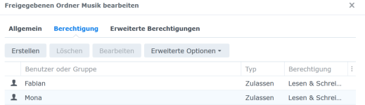

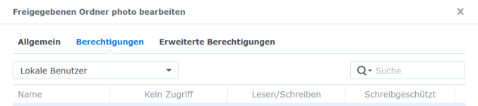

Ich habe keine Rechte für die Unterordner vergeben. Aber mir fällt auf, dass die Auswahl der "erweiterte optionen" für diesen Ordner nicht sichtbar ist. Auch das restliche Menü schaut anders aus ... für alle anderen Ordner sehe ich das Menü wie von Dir beschrieben:
/photo
/Musik

/photo scheint im Linux-Modus (ohne ACLs) zu laufen.
Geh mal auf Systemsteuerung, Freigegebene Ordner, photo, Rechts-Klick, Aktion. Ist dort "Konvertieren zu Windows ACL" aktiv oder ausgegraut?
Wenn aktiv, dann wähl das mal.
Reaktionen: SBra und Traidwins
Traidwins
29. Mai 2022
Danke, das war die Lösung 🙌
