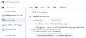

Zunächst einmal prüfen ob das Protokoll für SMB bereits aktiviert ist.

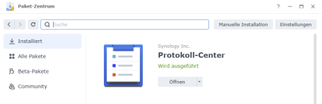

Falls noch nicht geschehen, die Applikation aus dem Paket-Zentrum installieren.

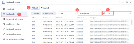

Und anschließend im Protokoll-Center folgendes filtern für Verbindungen vom Typ CIFS (SMB).
Vielen Dank für die super Beschreibung. Ich konnte in den Protokollen keinen Zugriff feststellen, der mich "nervös" machen würde.
Somit hat niemand auf meine NAS Daten während meiner VPN Verbindung zur Firma zugegriffen.
