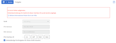

Leider nein. ich weiss nicht wieso der port inaktiv angezeigt wird. ich kanns auch nicht bearbeiten da schmeisst mir die fritzbox plötzlich ne fehler meldung aus
Dann leg die Portweiterleitungen mal neu an.
Generell gilt, dass Du sehr sparsam mit Deinen Informationen bist. Man muss immer nachfragen...
Wie sieht die Fehlermeldung aus??
Weshalb erlaubst Du hier die Selbstständige Portfreigabe? Ist eigentlich unnötig und sollte aus Sicherheitsgründen auch nicht freigegeben werden.
keine ahnung was das bedeutet. stand auch damals nichts zu in der anleitung wonach ich die portfreigaben zu eingerichtet habe von daher hab ich diese einstelung nie geändert
naja, irgendwann mußt Du es ja schon mal abgenickt haben. ;)
der haken war standardmäßig drin. daher hab ich ihn dann einfach dort belassen
