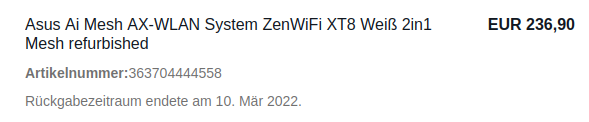

Welches System übernimmt bei dir zurzeit den W-LAN Part?
Seit Feb. 2022 ein Asus ZenWiFi AX (XT8) Set (AX6600 Tri-Band Mesh-WiFi-6-System), welches ich allerdings als refurbished für relativ wenig Geld direkt von Asus über ebay gekauft habe. :)
Ich bin mit dem System (das Set besteht aus 2 Geräten die in unterschiedlichen Modi betrieben werden können)
aktuell sehr zufrieden, auch wenn es von Asus durchaus immer mal eine Firmware-Version gibt mit der es dann das ein oder andere Problem gibt. Allerdings nutzt Asus auch eine quelloffene WRT-Firmware, sodass man nicht nur auf die Firmware von Asus angewiesen ist. Hier hatte ich dazu auch gerade erst etwas geschrieben.
Wie gesagt ist bei Asus auch nicht alles Gold was glänzt, aber Asus ist eigentlich ziemlich aktiv wenn es um das beseitigen von Fehlern und um neue Firmware-Versionen geht. Auch gibt es für die Asus-Geräte eine ziemlich gute Community: https://www.snbforums.com/forums/asus-wireless.37/ Wobei dort - wie eher üblich in Foren - auch viel über Asus "gemeckert" wird. :ROFLMAO:
Wie gesagt nutze ich das Asus XT8 Set jetzt seit rund 1 1/2 Jahren und mal abgesehen davon das es mit der ein oder anderen Firmware-Version mal das ein oder andere Problem gab, bin ich mit den Teilen sehr zufrieden. Man muss sich ja auch nicht gleich sofort jede neue Firmware-Version installieren, nur weil sie veröffentlicht wurde, sofern mit ihr nicht irgendwelche sicherheitsrelevanten Dinge gefixt wurden. Außerdem hängt es ja auch immer davon ab was und wie man die Geräte nutzt. Ich nutze sie z.B. nicht als Router, sondern nur als AP. D.h. ein XT8 steht hier im Arbeitszimmer im ersten Stock und ein XT8 im Wohnzimmer im Erdgeschoss. Wenn alles in Betrieb ist laufen über die Teile hier ca. 40 WLAN und ca. 15 LAN-Clients.
