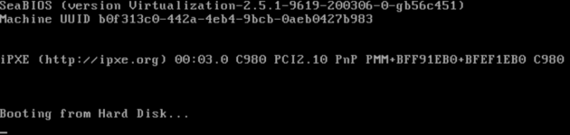

VM bootet ganz normal vom Windows Installations-ISO. Installation verläuft auch ohne Fehler. Wenn die Installation abgeschlossen ist, und die VM sich neu startet, endet das IMMER in einem Bootloop.
2: Testweise habe ich dann die gleiche Installation auf meiner DS218+ gemacht. Dort bootet die VM nach der Installation normal und das komische ist, wenn ich die VM auf der 218 exportiere und in der 720 importiere, bootet es auch auf der 720+. Aber nur solange, bis ich ein Windows Update installiere oder Windows-Komponenten (de)installiere. Dann kommt nach dem Neustart wieder der Bootloop.
3: Was mir auch aufgefallen ist: Manchmal wenn ich die Maschine starte, kommt auch sofort der Bootloop. Am häufigsten, wenn ich Windows neustarte. In diesem Fall (und NICHT in den 2 vorhergehenden Fällen) hilft aber folgendes: VMM -> herunterfahren erzwingen -> nochmal starten, dann bootet sie wieder.
