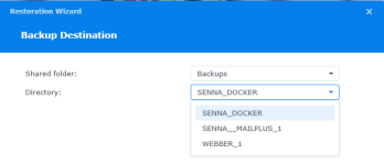

Leider kann ich im von HB rot markierten Feld weder etwas auswählen noch etwas eintragen. Es geht schlicht nicht weiter.

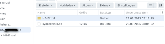

Aktuell sieht es so aus:
usbshare1>DS-xyz-1>HB-Einzel>@app
>homes
>etc...
>synobkpinfo.db
Dein Vorschlag soll diesen Zustand erreichen:
usbshare1>HB-Einzel>@app
>homes
>etc...
>synobkpinfo.db
Habe ich das richtig verstanden?

I'm confused. DS-Sxxxx_1 looks like a Hyper Backup single-version backup folder. So where did the HB-Einzel sub folder come from? And how did the backup's 4 folders and synobkpinfo.db end up in the sub folder?
Try moving these folders and synobkpinfo.db to "usbshare1>DS-xyz-1"
@app
homes
music
video
synobkpinfo.db
So you'd have:
usbshare1>DS-xyz-1
>@app
>homes
>music
>video
>synobkpinfo.db

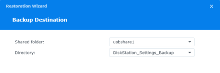

Edit2: Ich habe jetzt nochmal recherchiert, der HB Wiederherstellungsassistent findet einfach kein gültiges Repository, das kann an Ordnernamen liegen(nur ASCII) oder einem "schlechten"Mount der USB HDD, hast du die USB HDD mal neu angeschlossen?
Done! (y)
Ja, mehrfach. Zumal ich mit dem Hyper Backup Explorer via NB zugreifen musste.

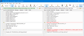

I just noticed you are missing a file: _Syno_TaskConfig
It would contain important information that HB needs, like:
Die Datei steht nun hier unter dem @app-Verzeichnis.
Aber warum kann Hyper Backup nichts damit anfangen?
Vermutung Versionsproblem von Hyper Backup?
Das ist auch meine Vermutung. Dann könnten alle Versuche, mit Hyper Backup zu restaurieren ins Leere laufen?

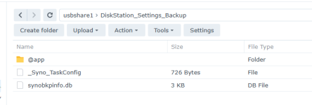

Okay, I have 2 _Syno_TaskConfig files.
  1. One in the hyper backup's folder.
  2. Another in the "@app" sub folder.
They are slightly different. The one in the "@app" sub folder does not have host_name, schedule or schedule_enable.
You've still got "usbshare1 > DS-xyz-1 > HB-Einzel" which is never going to work.
I has to be either:
  • "usbshare1 > DS-xyz-1"
  • "usbshare1 > HB-Einzel"
And the directory name must match whatever target_dir is in both _Syno_TaskConfig files.

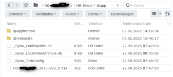

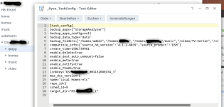

Auf meinem Laufwerk existiert lediglich das TaskConfigFile im Verzeichnis @app. Der Inhalt sieht auch etwas anders aus als bei dir, @DaveR:
Interressant für mich ist, dass die eingetragene Hyper Backup-Version 4.1.2-4039 identisch ist mit der meiner aktuell installierten HB-Version.

Do you have a file in "@app" with a .dss file extension?
Reaktionen: losch
Meine früheren Restores haben immer zu vollständig wiederhergestellten DSM-Konfigs geführt. Ist das nicht mehr so?
Unter @app steht ein .dss-File, siehe #53.
Reaktionen: DaveR
