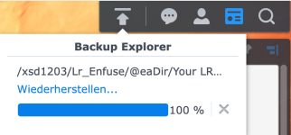

Bei mir funktioniert das folgendermaßen.
Im Anschluss wird in DSM der Fortschritt angezeigt.

Die Frage ist wie ich zum ersten Screenshot komme.
1. Man startet in DSM HyperBackup
2. Die entsprechende Backup Aufgabe wählen
3. Den Backup Explorer starten

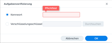

4. ggf. Passwort eingeben falls das Backup Archiv versclüsselt ist
Und anschließend landet man bei dem Backup Explorer vom Screenshot aus Beitrag #7
