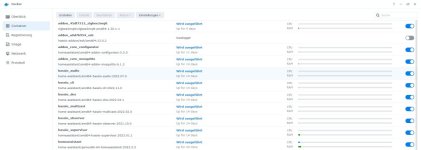

Hi,
also da bei einem Update schon mal was schief gelaufen ist möchte ich nun auf Nummer sicher gehen zumal ich schon etliche Geräte Konfiguriert habe.Ich habe eine DS220+, Homeassistant mit Docker laufen. Wie erstelle ich ein richtiges Backup von HA was ich wieder 1zu1 zurück spielen kann??

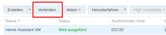

Wenn Du die HA VM über VMM gestartet hast kannst Du über den Button Verbinden
den Boot-Prozess der HA VM anschauen. Am Ende siehst Du dann diesen Bildschirm
