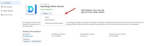

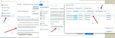

Ich habe es geschafft die Indizierung zu deaktivieren. Die Funktion ist aber auch sehr gut versteckt. Im Paket-Zentrum habe ich die am wenigsten erwartet,

Wenn Du auf Ausführen klickst, dann läuft es wieder

In der Drive Admin Konsole wird das eingestellt. Aus meiner sicht brauche ich das garnicht und habe sie abgeschalten. Aber das muß jeder selber wissen, nur umso höher umso mehr Platzbedarf. Ich würde, wenn überhaupt dann zwischen 4-8 max. bleiben.
Wenn die Versionierung sich nach dem herabsetzten beruhigt hat, den Papierkorb leeren.
