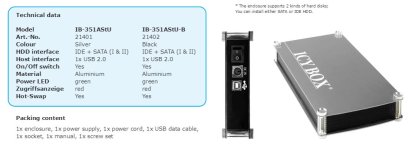

Hier habe ich noch 2 uralte externe 200GB IDE-HDDs in ICY-Box cases (, für die ich nur leider kein Netzteil mehr habe. Und ich bin sicher, da sind noch extrem wertvolle Daten drauf : )) Hat hier jemand vielleicht eine Ahnung, welches Netzteil ich dafür brauche? Wie heißt dieser Stecker? Ich finde leider keine vertrauenswürdigen Angaben! Perfekt wäre natürlich ein Link zu einem passenden Netzteil.

Das imho ein 2-Spannungsnetzteil (5 & 12 VDC je 2 A ) das benötigt wird.
Wenn du deine PLZ postest findet sich evt ein Nachbar der das liegen hat.
hier gibt es sowas käuflich. (ich kenne den Laden nicht)
Reaktionen: dil88
…ja, das war wohl, was ich bereits schrieb. Das von mir verlinkte Netzteil ist 12V/5V mit je 2A…und wird als kompatibel zur IcyBox IB-351 gelistet ;)

Bekomme ich DAS hier, glaubt ihr, irgendwie zum laufen? : //
Wie gesagt, fehlt das Netzteil. Jetzt habe ich aber ein externes gefunden. So funktioniert es aber leider nicht. Ich denke, daß die Platine Strom braucht, um den USB-Stecker zu aktivieren/mit Strom zu versorgen, oder?
Denke ich schon auch. denn bei ext. Laufwerksgehäuse wird die Platiene ja über das Netzteil mit versorgt und nicht nur die HDD.
So wird das nix. Das IDE-2-USB interface braucht eine Versorgung.
