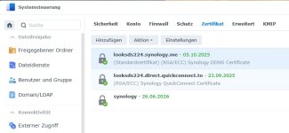

verstehe ich nicht so recht, meinst Du diese Zertifikate:Screenshot 2025-07-07 195722.jpg

Für die Synology-DDNS-Adresse hat er bereits ein Zertifikat und das ist sogar das Standard-Zertifikat, siehe Screenshot. Jetzt kommt es nur noch darauf an, welches der 3 Zertifikate dem WebDAV-Server zugeordnet wurde (Bei den Zertifikaten auf Einstellungen klicken).

bei beiden Zertifikaten (synology.me und auch direkt.quickconnect.to) steht, wenn ich bearbeiten unter "Für:" unter vielen anderen WebDAV Server. was heisst das nun? muss ich jetzt da irgendwas ändern oder eben wie von benie vorgeschlagen noch eine Wildcard, aber für welche Domain machen?

@Looks zeige bitte von den Bearbeiten- und Einstellungsfenstern einen Screenshot.
@Benie für die Synology-DDNS-Adresse wird doch automatisch ein Wildcard-Zertifikat erstellt. Er hat also bereits eines.
