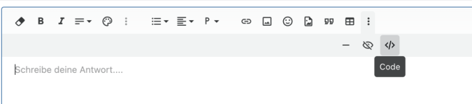

und poste die Ausgabe bitte als Code:

Und als Code posten sieht auch anders aus :cool:
so sollte das aussehen:
