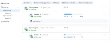

Hy, ich habe das vergleichbar vor - mit einer neuen Erweiterung DX517 an meiner bestehenden 920+ das bestehende Raid1 mit 2x 8TB auf ein Raid5 mit 4x 8TB erweitern. (Das bestehende Volume 2 mit 2x 4TB) soll unverändert bleiben.
Allerdings verstehe ich euch immer noch nicht bzw. dieses Wort dabei nicht ("...und dabei erweitern...") :

Ich würde kein RAID5 über die DS920+ <-> DX517 spannen, sondern den Speicherpool 2 in DX517 packen und Speicherpool 1 auf der DS920+ erweitern. Grund, Fehler bei der SATA Verbindung, Stromausfalle nur DX517 - > Speicherpool bzw. Volume crashed.
Edit: zu deiner Frage 2: 24 TB nutzbar, minus System, BTRFS, etc. und es kann eine beliebige der 4 HDDs abrauchen. Dann ist dein RAID5 degraded und muss mit einer neuen HDD repariert/gesynced werden.
