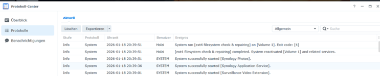

Hab mir für die 216+II 2 Stück 6TB-WD RED geholt und die 2 4TB WD Red damit rausgeholt.
Bei der 216+II hat alles geklappt. Die läuft jetzt mit 2 6TB-Platten gleichen Kauf- und Startdatums aus der vermutlich gleichen Serie ohne Murren.
Mit der 215j hab ich Problem. Bin nun schon beim 1. Versuch = 2. Tag. Also wie gehabt, 1 2TB raus und dafür eine 4TB rein, die vorher gelöscht mit WD-Diagnose-Tool. Mal nicht formatiert, beim jetzigen Versuch mit exFat formatiert.
Bei der Fehlermeldung nach Neustart wird auch die formatierte als nicht initialisiert angezeigt.
Beim 1. Versuch blieb das Volumen trotz Einbau und Reparatur von 2x4TB bei 1,8TB stehen und die Erweiterung nach Reparatur hat auch nicht funktioniert.
Also nochmal, wieder ein der 2TB rein und eine 4TB dazu. Reparatur läuft durch. Alles gut soweit.
Dann wieder die 2. 4TB dazu und die Reparatur angeleiert. Da wird dann auch noch beim Anklicken der 2. 4er als Gesamtvolumen 3,6TB angezeigt. Der Durchgang wird noch 2,5 Stunden dauern, aber ich seh jetzt schon beim Stand von 20%, dass das Gesamtvolumen wieder al 1,8TB angezeigt wird.
Beim Erstversuch Herunterfahren, hochfahren, kam dann Volumen nicht korrekt erweitert, der Erweiterungsversuch brach ab. Danach kamen einige Fehlermeldung. Mal Platte abgestürzt, mal nicht mehr verwendebar weil nicht geeignet usw. usw.
Die eine 4er ist von 2021, die zweite von 2024. Ich versuche immer verschieden Alter zu mischen bei meinen vier DS, damit mich kein Serienfehler raushaut.
Falls das jetzt wieder fehlschlägt, dann mach ich die bisher problemlos gelaufenen 2TB wieder rein und nehm die jüngere 4TB in meinen TP-Link-NVR.
Jemand ne Idee ??
Die oberflächlichen schnellen Tests der Platten waren unauffällig.
