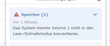

Vorgestern ist mir mein (einziges) Volume1 abgeschmiert ("Schreibgeschützt"). Nach einem Stromlos machen und wieder einstecken war es erstmal wieder in Ordnung, gestern Abend das gleiche Spiel aber wieder. Ich habe übrigens noch ein NVME Lese/Schreibcache eingerichtet, zur Info.

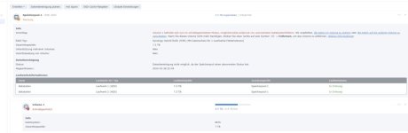

hast du noch ne Idee wie ich das Dateisystem jetzt dazu überreden kann wieder in den Lese/Schreibmodus zu wechseln damit ich ein Vollbackup machen kann das ich dann 1/1 auf der neuen DS einspielen kann? Solange die Schreibschutzmodus ist, geht ja kein HyperBackup & ActiveBackup

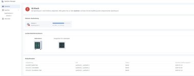

Poste doch mal ein paar Screenshots vom Speichermanager
Du könntest höchstens versuchen auf den NVMEs ein Volume zu erstellen und dort Hyper Backup installieren, aber ich weiß nicht ob das einen schreibgeschützten Pool sichern kann. Ansonsten alle Daten auf eine andere HDD schieben, USB, LAN, etc.
