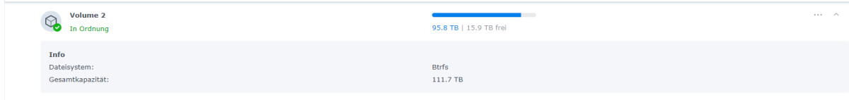

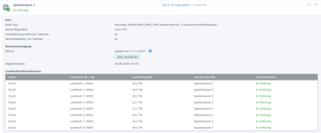

Hier die Bilder vom Speichermanager. Es geht um Volume 2 auf Speicherpool 2.

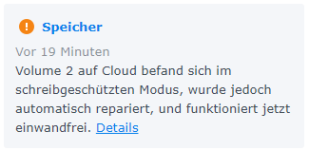

Als Bonus noch die Meldung, die nach dem Neustart kommt und behauptet, dass alles i.O. sei...

Steht irgendwas dazu im Protokoll-Center, Protokolle, Laufwerke?
Reaktionen: jacdelad
Nichts von Interesse, nur die üblichen Infos und natürlich die Fehler, wenn der Schreibschutz greift.
