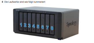

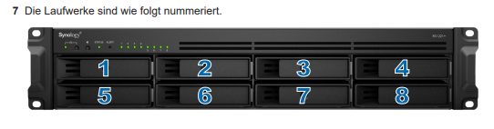

D.h. in meinem Fall konkret:
  • System aktuell: DS1817+
  • Neues System: RS1221+
  • Anzahl HDDs: 8 (je 8 TB)
  • Anzahl Volumes: 2 (je 4 HDDs)
  • Volume 1: HDD #1 - HDD #4 (RAID 5, BTRFS)
  • Volume 2: HDD #5 - HDD #8 (RAID 5, BTRFS)
Wenn man nun das System sauber herunterfährt, die Festplatten aus dem System entfernt und diese nach der gleichen Zählreihenfolge im neuen System einsetzt sollte das neue System ohne Probleme hochfahren.
Natürlich ist dabei die auf die richtige Nummerierung zu achten um vom einen zum anderen System zu migrieren.
