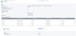

Dann uns mal detaillierte Screenshots posten. Speicherpool und Volume, damit wir sehen welche HDDs aktiv sind.
Edit: Beispiel Screenshots (ausgeklappt)

anbei gewünschte Screenshots:
Edit:
sieht irgendwie so aus, als ob ich nach der Fehlermeldung zweimal die falsche Platte gezogen habe.... 🥵

Ist Laufwerk 1 das was ich als tot bezeichnet habe?
Edit: Laufwerk 1 und 3 sind noch im Speicherpool, bevor du irgendetwas machst, würde ich die Daten sichern, wenn das fertig ist melde dich einfach.

3. Ich habe ein gebrauchte WD red 10TB Platte noch rumliegen, mit der könnte ich das RAID reparieren, mir ist nur nicht klar, welche Platte nun auszutauschen ist. Pos 1 wird grün dargestellt, ist aber wohl die Platte die auszutauschen ist, oder? ggf. auch die Pos 2, diese Platte ist ja nicht mehr im Speicherpool
