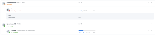

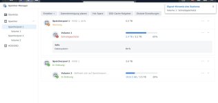

Poste bitte mal Bilder vom Speicherpool, Volume etc.
Der Stromausfall könnte natürlich eine Ursache sein. Such mal nach "Volume schreibgeschützt" hier im Forum.
Anbei das Bild vom Speicherpool..... Komisch dass ich nicht auf das Hyperbackup greifen kann. Insgesamt sind es lt. Festplatte ca 4TB Daten im Hyperbackup sind nur 1,92 TB Daten angegeben ( Ich hoffe nun, dass hier die Sicherung vollständig ist und es sich hier um eine Komprimierung handelt)

Darf ich hier fragen wie ich am besten nun meine Daten auf eine externe Platte sichern kann - kann ich das mit Carbon Copy erledigen -. wie muss die Zielplatte formatiert sein ?
@gmfotografie Hast du dich schon beim Support gemeldet, die konnten solche Probleme schon lösen?
