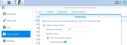

Ich nutze normalerweise keine Versionierung. Ich bin mir deshalb gar nicht sicher wo ich diese aktiviere oder deaktiviere. Muss ich das im Drive einstellen, welches mir momentan wegen zuviel Daten den Zugriff verweigert? Kann mir dazu jemand den Tipp geben?
Drive Admin Console, Team Folder, Button Versioning
