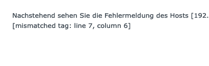

komme hier absolut nicht weiter. Schon beim Einrichten des Hypervisors erhalte ich immer folgende Fehlermeldung, die mir absolut nichts sagt:
Ich hoffe das kommt jemand bekannt vor.

Du kannst mit ABB nur von "innen" heraus sichern.
Heißt du musst im OS der VM den ABB-Client installieren.

ntsprechend habe ich das Paket auf der Synology installiert und bin auf den Menüpunkt VM gegangen. Hier auf VMware Vsphere und habe dann die Zugangsdaten der Synology eingegeben. Dann kam die obige Fehlermeldung.
Das dort ein Fehler auftritt ist klar, VMM ist nicht VMware, VMM kann dann nur wie schon @himitsu schrieb aus der VM herausgesichert werden über den ABB Agenten.
