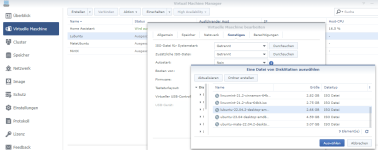

Nun dachte ich, die VM würde laufen, ich würde aus der ISO eine Installation vornehmen, einen Snapshot erstellen und diesen nun immer wieder nutzen.
Bei der UbuntuMate Version scheint das auch exakt so geklappt zu machen. Es hat eine Stunde installiert (sichtbar), ich konnte die Auflösung hochschrauben und alles sieht soweit gut aus.

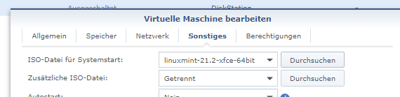

Bei den Mints (egal welche), sieht es immer so aus, als würde auch dann immer sauber von dem Image (also wohl direkt das ISO) gebootet, selbst wenn ich einen Snapshot erstellt und über das Menü ausgewählt habe, es sollte dieser Snapshot genutzt werden.
Nun war meine Vermutung, dass beim Systemstart kein ISO angegeben sein darf, aber auch bei Ubuntu Mate habe ich folgende Einstellung:
Also habe ich es wohl noch nicht verstanden. :confused:

Das Ziel sollte einfach erreichbar sein. Nach dem Installieren solltest du das Image wahrscheinlich aushängen.
Ich denke, das was du suchst ist eher ein Linux Live System als ISO, was darauf ausgelegt ist, nix auf die Platte zu schreiben.
und wie @geimist schon sagte. Normal nach der Installation das ISO auswerfen. Im PC lässt du das Install-Medium ja auch nicht stecken / eingelegt

Wenn du das ISO komplett aus der VM wirfst, kann nicht davon gebootet werden.

Diese Images können wie bei jedem Hypervisor in die VM gehängt werden als virtuelles Laufwerk.
Du kannst aber nur ISOs anhängen, die vorher in den VMM geladen wurden.
Danke für den Versuch, aber ich verstehe es noch nicht. Am Beispiel Lubuntu habe ich nun das im VMM erstellte "Image" entfernt. Ich kann aber die VM, die nun gar nichts mehr enthält und beim Start ein fehlendes bootbares Medium anmerkt, auswählen und ein beliebiges ISO von irgendwo auf der DS angeben. Den Umweg über das Anlegen eines Images hat somit für mich erstmal keinen Sinn:
Die ISOs, unterscheiden sich ja meist als life System und Install ISO oder reines Install USO. In der Regel installierst Du hiermit eine VM
Von dieser installierten VM kannst Du dann auch Snapshoots erstellen und damit die installierte VM wieder herstellen.
Edit: Das Image das Du zuerst lädst, dient entweder zum boot in VMM als life System oder zum installieren.
Hernach kannst Du dieses Imsge auch aus VMM löschen, wenn es bereits installiert ist.
Anderst kommst Du ja nicht in VMM rein mit dem Image.
