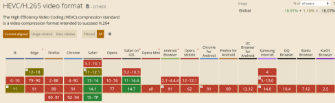

Aber wenn man dem Link bei
2. Added support for playback of AV1 and HEVC original videos through the browser (check the browser's support level).
folgt, sieht's bei HEVC mit den gängigen Browsern recht mau aus.

Falls das im Browser abgespielt wird, wirds nichts! Browser können keine h265
Verstehe, dann liegt das wohl am Browser. DSM und Video Station ist in jedem Fall auf dem aktuellsten Stand, das habe ich alles heute aktualisiert. Wenn ich es über die DS App am Fernseher abspiele funktioniert es tatsächlich einwandfrei. Mit der DS App am Rechner (Windows 10) funktioniert es allerdings nicht. Dort ist die Qualität wie im Browser total mies und ruckelt. Ich kann da aber Abhilfe schaffen indem ich in der App Transkodieren auf aus schalte. Dann kommt ein Popup Feld in dem ich dann VLC etc. auswählen kann. Besten Dank für die Hilfe.
