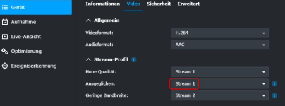

ich habe das Problem, dass über die Surveillance Station zwar alle meine Kameras aufgezeichnet werden, aber dann später, wenn ich z.B. in der Timeline in die Vergangenheit gehe, dass dort die Aufnahmen teilweise für eine gewisse Zeit stehenbleiben bzw. stark stocken. Auch wenn ich den Clip herunterlade, bleibt dieses Phänomen.
Hat evtl. jemand Tips, wie ich es hinbekomme, dass die Aufnahmen flüssiger werden?
Im Anhang mal ein paar Screenshots von meinen jetzigen Einstellungen.

Stelll die Kamera mal bitte von NTSC auf PAL!
Und hier bitte Stream 2 auswählen.

Habe jetzt mal auf PAL umgestellt - darf ich fragen, welchen Vorteil PAL hat?
Die Aufnahme erfolgt ja mit dem Stream-Profil 1 "Hohe Qualität" - bringt denn da überhaupt das Ändern von Stream-Profil 2 etwas?
Wenn es die Aufnahme betrifft, hast du vollkommen Recht. Meine Gedanken gehen aber jetzt gerade in die Richtung Liveansicht. Und für diese wird der 2. Stream herangezogen, zumindest im kleinen Fenster. Der 2. Stream sollte immer kleiner als der Erste sein.
