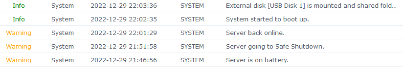

So jetzt habe ich es nochmals ganz genau durchgespielt
hier mein Bildchen:
alles geht genau so wie ich schon sagte.
Um 2146 wurde der Stecker der USV gezogen. Das wurde auch gleich an Syno gemeldet und die sagt nun sie ist nun auf Batterie
Nach der eingestellten Zeit, also 5min in diesem Fall, geht die DS in den Safe Zustand. D.h. die Arbeit wird beendet, die Disks werden unmounted.
Die DS läuft jedoch weiter, LED leuchten, Platten drehen, kann nur nicht bedient werden da ja die Disk unmounted sind.
Die APC piept fröhlich weiter, aber die DS läuft von nun an bis entweder Strom zurück ist oder die Batterie leer ist.
Um 2200 wurde die USV wieder an Strom gesteckt
nach einer kurzen Zeit fährt die DS ganz herunter um danach gleich wieder zu booten
Nach einigen Minuten geht dann wieder alles, die gerade angeschlossene ext Platte wird wieder eingebunden, DSM erreichbar und auch alle Dienste die man da erwartet.
An der ACP USV sind in diesem Fall 4 Syno angeschlossen und alle machen genau das gleiche auch wenn leicht zeitlich verschoben, es sind nicht alle die neusten Modelle.
Also bitte keine Fakenews verbreiten. Syno geht nicht aus wenn die USV auf Batterie geht.

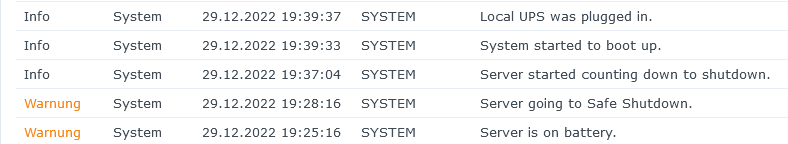

Nun werde aber bitte nicht komisch, wenn es bei dir nicht funktioniert! Wer hat gesagt das die USV sich abschalten soll?
Ich habe euretwegen beiden den Test gemacht.
1. Stecker ziehen
2. APC fängt an zu piepen
3. DS wird nach 3 Minuten heruntergefahren und ist aus, kein Lüfter, eine LED, kleine Platte oder ähnliches
4. Stecker rein > DS startet
Vertragt Ihr die Weihnachtszeit nicht? Wenn nicht unsere Hausiere das Piepen immer durcheinander bringt, würde ich für dich noch ein Video posten. Nachdem du mich als Lügner hinstellst. Warum sollte Synology so einen Schalter einbauen???

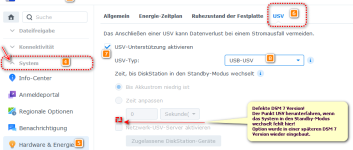

Bleibt ja dann nur die Frage welchen Teil vom gelb markierten Bereich jetzt nicht Verstanden wird?
Je nach Synology Model (und auch DSM Version! Es gab mal eine da war die Option gar nicht da, ich glaube 7.0.1 war es, wurde von Synology repariert) und je nach USV Marke und Type funktioniert es und bei anderen aber nicht.
Also ja, ihr habt beide Recht.
Bei dem einem fährt sie runter, bei anderen wird nicht mal auf die Option reagiert weil die Firmware/Software der jeweiligen Konstelationen das gerade nicht hergeben.
Edit:
ah da ist jetzt der Beitrag von RichardB dazwischen gerutscht.
Ich such mal ob ich ein Bild finde von der defekten DSM Version wo Synology den Punkt nicht drin hatte.
Ich habs gefunden, die Nummerierungen ignorieren, da ging es bei den Bild damals darum wie man überhaupt eine USB-USV aktiviert.
Aber (leider habe ich die genaue DSM7 Version nicht notiert) es gab mal eine DSM 7 Version da hat Synology den Punkt vergessen, wurde mit dem nächsten DSM 7 Update dann wieder zur Verfügung gestellt, daher auch mein Hinweis "Es kommt auch auf die DSM Version an, die gerade läuft":

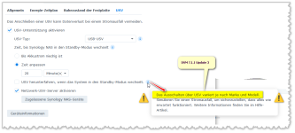

Noch mal, jetzt gerade ist die Option mit der derzeit aktuellen DSM 7.1.1 Update 3 wieder da.
Aber es gilt nach wie vor, je nach Firmwareversion der USV, der USV Marke, dem genauen USV Model und der jeweiligen Synology (unter Berücksichtigung der diversen DSM Versionen!) wird es bei einigen Funktionieren wie sie es sich Vorstellen, bei anderen vielleicht nur zum Teil oder im schlimmsten Fall tut sich gar nichts.
