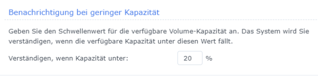

Das ist hier nur auf diesen einen Backupjob bezogen zu sehen. Hier interresiert in keinster Weise wie gross Dein Volume ist! Wenn Du das Volume monitoren willst, gehe bitte unter folgenden Punkt und trage dort was ein:
Speichermanager (Paket) - Volume X - Rechts auf die 3 Punkte ( ... ) - Einstellungen - Benachrichtigung bei geringer Kapazität
