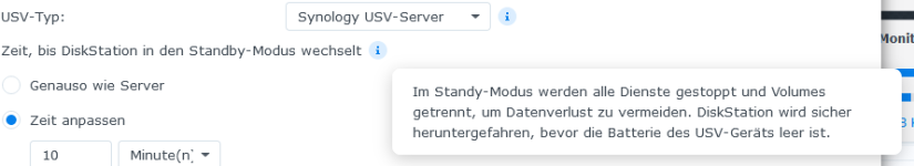

Adama
05. Mrz 2013
1.978
576
134
Hmmm, in dem Info-Feld wird aber schon von Herunterfahren gesprochen:
