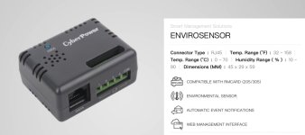

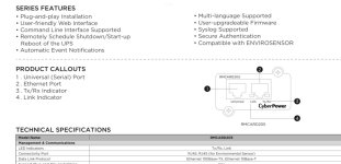

So wie ich die technischen Daten der Remote Card verstehe, hat die keine zwei Netzwerkanschlüsse, sondern nur einen. Der zweite RJ45 ist ein serieller Port zum Anschluß eines Umweltsensors (mit Universal gekennzeichnet, da kommt ein ENVIROSENSOR dran). Nur der Anschluß mit der Bezeichnung Link ist ein Ethernet-Anschluß.
