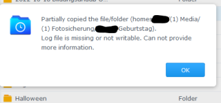

Nach jetzt fast 9 Stunden (!) habe ich die Fehlermeldung bekommen:
Gleiche meldung hatte ich vorhin bei dem anderen Ordner bekommen.
Dachte, das Problem sei, dass der andere Ordner 2 Unterordner drin hat.
Habe daher mal versucht nur einen der Unterordner herzustellen.
Das ging dann blitzschnell.
Am 2. der Ordner arbeitet er jetzt aber schon wieder fast 3 Stunden und hängt auf 24%.
Diesen Ordner habe ich nicht auf eine Externe Platte wiederhergestellt, sondern direkt ins NAS.
Ich geh davon aus, dass der mir morgen auch die Fehlermeldung geben wird.
Ich kann ja nicht hingehen, mehrere Dateien markieren und dann herstellen, sondern nur einzelne Bilder oder einzelne Ordner.
Ich bin n bisschen verzweifelt. Was kann ich hier tun?
5.969
2.004
259
Kann es sein, dass es die Ordner betrifft wo etwas fehlte?
Am Ende hat es hier irgend einen Fehler der im Zusammenhang mit den fehlenden Bilder steht,
