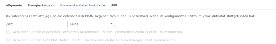

Wie sind denn deine Energieeinstellungen?
Beim Energie-Zeitplan ist nichts konfiguriert.

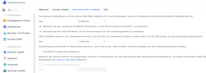

Ruhezustand der Festplatte siehe Screenshot.
Dann nimm das mal raus und teste. Meine laufen sowieso durch, weil etliche Container auf der DS laufen

Hi!
Ich wollte noch einmal Rückmeldung geben. Ohne jegliche Festplatten-Ruhestände ist der NAS immer sofort verfügbar. Die Platten laufen komplett durch. Da ich nur 5 % der Zeit auf Files davon zugreife und die Platten ziemlich brummen, habe ich jetzt den Kompromiss mit dem "leichten" Ruhezustand gewählt.
Der Ruhezustand der Festplatten ist auf 20 Minuten eingestellt aber der "erweiterte Festplatten-Ruhemodus" ist NICHT angehakt. Das scheint tatsächlich einen Unterschied zu machen. Die Festplatten-Lämpchen am Gerät bleiben an, sie drehen aber nicht mehr und sind schnell genug wieder flott. Problem deshalb gelöst.
Vielen Dank nochmal!
