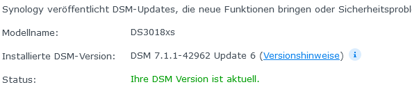

Nach dem Update von 6.2 zu 7.0.1 im Paketzentrum. Danach habe ich direkt auf 7.1.1 (latest) aktualisiert, aber das Problem besteht. Der Updateserver für DMS scheint erreichbar zu sein:

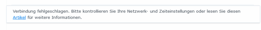

Aber gleiches Problem. Ich kann das Paket-Center nicht mehr erreich.
Bin das Synology FAQ durch:
https://kb.synology.com/de-de/DSM/tutorial/DSM_update_why_connection_failed
Reboot brachte keine Hilfe.
Der Zeit Server ist korrekt und kommt ins Netz , nur das PaketZentrum nicht.
Jemand noch eine Idee?
@garack 7.1.1 (latest) stimmt so nicht 7.2.1-69057 ist korrekt
Reaktionen: garack
