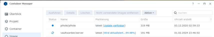

Liebes Forum,
da die Bitwarden Extensions (Browser,..) nicht mehr gingen habe ich in den Docker geschaut und gesehen dass eine neue Version verfügbar ist.
Hab auf Updaten geklickt aber es scheint bei 94.98% zu hängen...
War das eine schlechte Idee?
Wie kann ich das fixen?

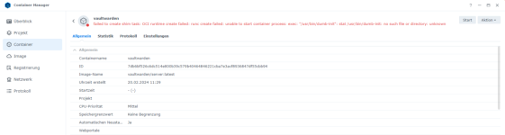

EDIT:
Image ist updated, aber jetzt startet der Container nicht mehr
Shit, war ich zu voreilig? Jetzt ist natürlich auch kein PW-Mananger mehr erreichbar :(
Vermutung: bei der Aktualisierung wurden Einstellungen vom alten Container übernommen, die jetzt beim neuen nicht mehr Funktionieren.
Neben den eigenen Einstellungen gibt es unter der Haube jede Menge andere Einstellungen die aus dem Image in den Container übernommen werden.
Normalerweise ist ein Container Update = löschen des alten Containers, erzeugen des neuen Container mit derselben Konfig wie vorher auch (so macht man das mit docker run und docker compose. Dabei werden dann default Einstellungen (nicht nur environment Dateien), sondern auch meta-konfiguration vom neuen verwendet.
Vielleicht hat ja jemand eine Idee, wie man die Container Einstellungen exportieren, die Export-json bereinigen und es erneut importieren kann.
Was immer geht ist alten Container löschen und neuen mit denselben Envs manuell selbst anlegen.
Kleiner Tipp: wenn Du über docker compose arbeiten würdest, dann wäre die Konfig in der Compose-Datei und alles würde beim Ersetzen des Images und erneutem Deployment mittels docker-compose up -d "von alleine" funktionieren. Es gibt auch Tools, die einem aus einem bestehenden Container eine Compose-Datei erzeugen (such mal nach autocompose hier im Forum).

Ich habe das Problem folgendermaßen lösen können:
- Ein neuen Container angelegt und vaultwarden neu installiert. Die wichtigen Passwort-Backups/Files habe ich vorher in einem anderen Ordner gespeichert und auch offline.
- Nachdem der neue Container reibungslos lief, hab ich die Passwort-Files wieder reinkopiert und der Passwortmanager war wieder voll funktionell erreichbar.
- Den Docker-Ordner lasse ich nun wieder im Backup sichern, um so ein gutes Backup für die Passwort-Datenbank zu haben.
Ich werde mich nun damit beschäftigen, wie ich via Watchtower automatisch aktualisieren kann.
Danke an euch alle für die Hilfe, auch via persönlicher Nachrichten usw.
