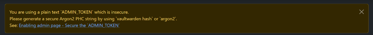

Noch eine Frage: MIr ist da so ein Warnfenster aufgefallen.. Muss ich da tatsächlich halndeln oder kann ich das ignorieren?
Ich nutze Vaultwarden NUR im Heimnetz oder per VPN. Ins INternet ist es nicht verbunden.
Genauso das HTTPS, sollte/MUSS ich es einrichten?

Soltest Du allein der Sicherheit wegen schon umsetzen.
Ich persönlich würde es alles korrigieren und auch nur HTTPS verwenden. Wenn ein Angriff von innen stattfindet, weil du dir was eingefangen hast, dann bringt dir dein Passwort Manager auch nichts, der offen wie ein Scheunentor ist.

Gibt es vielleicht eine einfach beschreibung wie ich dieses Token ändere und dann auf HTTPS umsteige? 🫣
Das Forum ist doch voll von Anleitungen für HTTPS. Musst du mal suchen. Das mit dem Token, da müsste man erstmal überhaupt wissen WIE du es eingerichtet hast. Und bitte nicht auf die Anleitung verweisen die du befolgt hast. Das bringt nichts, wenn du was anders gemachr hast ohne es zu wissen.....
HA, okay, das auf https umstellen war dan einfacher als gedacht, hatte fast alles schon fertig die reverse proxy usw.. musste nur noch den Contaider "duplizieren" und die HTTPS geschichte hinzufügen.
Jetzt das Tokengedöns..
JAp, war am Ende doch einfacher als die meisten Anleitungen...
Einfach das vorhandene hoffentlich brutale Passwort vom Admin Panel in ArgonID mit nem wandler im Netz umwandeln, kopieren und im Admin Portal ersetzen. fertig.
