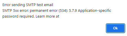

Ich komme leider bei der Einrichtung von Vaultwarden nicht weiter. Ich habe bereits diverse Anleitungen durch und scheitere jedoch meist an unterschiedlichen Punkten kläglich. Ich habe es zuletzt mit der Anleitung von https://mariushosting.com/how-to-install-vaultwarden-on-your-synology-nas/ probiert. Ich bekomme es aber leider nicht hin, dass die Webseite per https aufrufbar ist. Der ReverseProxy ist eingerichtet, die Einstellungen haben ich mehrfach überprüft (vielleicht bin ich aber auch einfach nur blind.) In den Admin Bereich komme ich, kann dort auch eine Mail-Adresse hinterlegen aber leider kein PW für diese vergeben.
Ich habe es auch schon probiert die Einstellungen unter dem Punkt "SMTP Email Settings" für gmail einzustellen. Beim durchführen des Test SMTP bekomme ich die angehängte Fehlermeldung. Der Mailversand funktioniert aber über die Benachrichtigungsoption von der Oberfläche der Synology ohne Probleme an meine G-Mail-Adresse.

Wie greifst Du denn zu? Server im Addon hinterlegt? Die Mail sagt doch nur, dass da irgendein Passwort fehlt.

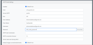

Hast du denn für den Mailversand über GMail ein App-Passwort für SMTP angelegt? Wird auch auf der Seite von Marius erklärt. Dann als SMTP-Passwort eben dieses eingeben.
Die Einstellungen sollten so aussehen wie im Screenshot. Vor dem Versenden der Testmail auf "Save" klicken!
