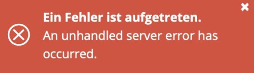

Hallo zusammen, auch bei mir gibt es leider Probleme. Ich hatte in der Vergangenheit einen Bitwarden Container, den ich über Portainer habe updaten wollen. Danach ließ er sich leider nicht mehr starten. Zum Glück konnte ich aus der App heraus noch den Tresor mit den Passwörtern exportieren, so dass jetzt nicht alles weg ist.
Bei der Neuinstallation kann ich aber nun beim Erstzugriff kein Admin Account anlegen. Habe auch anhand der Anleitung von Marius gearbeitet (diese hier: https://mariushosting.com/how-to-install-bitwarden-on-your-synology-nas/), läuft alles durch. Stack wird erfolgreich deployed, dann komme ich beim Aufruf meiner (Sub-) Domain zum Anmeldescreen - da denkt man ja, alles ist gut. Wenn ich dann aber versuche den Admin User anzulegen bekomme ich nur das hier zu sehen:
Ich habe den Verdacht, dass das mit SMTP zu tun hat, kann es aber nicht greifen. Im Stack Editor habe ich genau so gearbeitet wie Marius es beschrieben hat - leider ohne Erfolg.
Mir ist schon klar, dass das "App Passwort" nicht das Passwort zum Account ist (das ist oben glaube ich einmal verwechselt worden), sondern das von GMail für SMTP vergebene App-Passwort, das ich zuvor angelegt habe.
Was die Einstellung "zulassen von Nutzerregistrierungen" anbetrifft: Im Stack Editor sehe ich in Zeile 42 den Eintrag "- globalSettings__disableUserRegistration=false". Das bezieht sich nach meinem Verständnis aber auch nicht auf die Anlage des Admin Users, sondern weiterer Unser.
Hat irgendwer eine Idee?

Container Logs mal gecheckt?

Bin Docker Container mäßig leider nicht sehr bewandert. Wüsste noch nicht einmal wo ich die Logs dort fände. In Portainer gibt es "Authentication logs". Ist das damit gemeint? Scheint jedenfalls Gegenstand der "Business Edition" zu sein.

Habe bei Github das hier gefunden: https://github.com/bitwarden/server/issues/121
Ich habe die beiden Container beim Neuversuch komplett gelöscht und auch die dazugehörigen Images. Können sonst noch irgendwo Bestandteile rumfliegen, die die Neuinstallation beeinflussen?

OK. Ich habe jetzt sicher zum 10ten Mal die Container wieder platt gemacht und alles komplett neu aufgesetzt - einschließlich neuer IDs von Bitwarden. Jetzt reicht es mir langsam. Ich komme nicht weiter.
14.195
4.931
519
In Portainer den Container anklicken und auf "Logs" dürcken

Ah ok. Also beim Hauptcontainer (nicht dem DB Container findet sich da das nachstehende)
2023-02-10 09:32:46,828 INFO success: nginx entered RUNNING state, process has stayed up for > than 15 seconds (startsecs)
2023-02-10 09:32:46,828 INFO success: notifications entered RUNNING state, process has stayed up for > than 15 seconds (startsecs)
2023-02-10 09:32:57,966 INFO exited: admin (terminated by SIGSEGV (core dumped); not expected)

Und für den DB Container das nachstehende (liest sich nicht wirklich gut, ohne den genauen Inhalt zu verstehen)

2023-02-10 10:32:05 0 [Warning] InnoDB: liburing disabled: falling back to innodb_use_native_aio=OFF
2023-02-10 10:32:05 0 [Note] InnoDB: Initializing buffer pool, total size = 128.000MiB, chunk size = 2.000MiB
2023-02-10 10:32:05 0 [Note] InnoDB: Completed initialization of buffer pool
2023-02-10 10:32:06 0 [Note] InnoDB: Buffered log writes (block size=512 bytes)
2023-02-10 10:32:07 0 [Note] InnoDB: 128 rollback segments are active.
2023-02-10 10:32:07 0 [Note] InnoDB: Setting file './ibtmp1' size to 12.000MiB. Physically writing the file full; Please wait ...
2023-02-10 10:32:07 0 [Note] InnoDB: File './ibtmp1' size is now 12.000MiB.
2023-02-10 10:32:07 0 [Note] InnoDB: log sequence number 258539; transaction id 193
2023-02-10 10:32:07 0 [Note] InnoDB: Loading buffer pool(s) from /var/lib/mysql/ib_buffer_pool
2023-02-10 10:32:07 0 [Note] Plugin 'FEEDBACK' is disabled.
2023-02-10 10:32:07 0 [Warning] You need to use --log-bin to make --expire-logs-days or --binlog-expire-logs-seconds work.
2023-02-10 10:32:07 0 [Note] Server socket created on IP: '0.0.0.0'.
2023-02-10 10:32:07 0 [Note] Server socket created on IP: '::'.
2023-02-10 10:32:07 0 [Note] mariadbd: ready for connections.
Version: '10.10.3-MariaDB-1:10.10.3+maria~ubu2204' socket: '/run/mysqld/mysqld.sock' port: 3306 mariadb.org binary distribution
2023-02-10 10:32:07 0 [Note] InnoDB: Buffer pool(s) load completed at 230210 10:32:07
2023-02-10 10:32:16 3 [Warning] Aborted connection 3 to db: 'unconnected' user: 'bitwardenuser' host: '172.27.0.3' (Got an error reading communication packets)
2023-02-10 10:32:16 5 [Warning] Aborted connection 5 to db: 'bitwarden_vault' user: 'bitwardenuser' host: '172.27.0.3' (Got an error reading communication packets)
2023-02-10 10:32:56 8 [Warning] Aborted connection 8 to db: 'unconnected' user: 'bitwardenuser' host: '172.27.0.3' (Got an error reading communication packets)
2023-02-10 10:32:56 10 [Warning] Aborted connection 10 to db: 'bitwarden_vault' user: 'bitwardenuser' host: '172.27.0.3' (Got an error reading communication packets)
2023-02-10 10:33:22 15 [Warning] Aborted connection 15 to db: 'unconnected' user: 'bitwardenuser' host: '172.27.0.3' (Got an error reading communication packets)
2023-02-10 10:33:22 17 [Warning] Aborted connection 17 to db: 'bitwarden_vault' user: 'bitwardenuser' host: '172.27.0.3' (Got an error reading communication packets)
2023-02-10 10:33:50 22 [Warning] Aborted connection 22 to db: 'bitwarden_vault' user: 'bitwardenuser' host: '172.27.0.3' (Got an error reading communication packets)
2023-02-10 10:33:50 20 [Warning] Aborted connection 20 to db: 'unconnected' user: 'bitwardenuser' host: '172.27.0.3' (Got an error reading communication packets)
2023-02-10 10:34:16 27 [Warning] Aborted connection 27 to db: 'bitwarden_vault' user: 'bitwardenuser' host: '172.27.0.3' (Got an error reading communication packets)
2023-02-10 10:34:16 25 [Warning] Aborted connection 25 to db: 'unconnected' user: 'bitwardenuser' host: '172.27.0.3' (Got an error reading communication packets)
2023-02-10 10:34:42 32 [Warning] Aborted connection 32 to db: 'bitwarden_vault' user: 'bitwardenuser' host: '172.27.0.3' (Got an error reading communication packets)
2023-02-10 10:34:42 30 [Warning] Aborted connection 30 to db: 'unconnected' user: 'bitwardenuser' host: '172.27.0.3' (Got an error reading communication packets)
2023-02-10 10:35:06 35 [Warning] Aborted connection 35 to db: 'bitwarden_vault' user: 'bitwardenuser' host: '172.27.0.3' (Got an error reading communication packets)
2023-02-10 10:35:06 34 [Warning] Aborted connection 34 to db: 'unconnected' user: 'bitwardenuser' host: '172.27.0.3' (Got an error reading communication packets)
2023-02-10 10:35:32 39 [Warning] Aborted connection 39 to db: 'unconnected' user: 'bitwardenuser' host: '172.27.0.3' (Got an error reading communication packets)
2023-02-10 10:35:32 41 [Warning] Aborted connection 41 to db: 'bitwarden_vault' user: 'bitwardenuser' host: '172.27.0.3' (Got an error reading communication packets)
2023-02-10 10:35:56 46 [Warning] Aborted connection 46 to db: 'bitwarden_vault' user: 'bitwardenuser' host: '172.27.0.3' (Got an error reading communication packets)
2023-02-10 10:35:56 44 [Warning] Aborted connection 44 to db: 'unconnected' user: 'bitwardenuser' host: '172.27.0.3' (Got an error reading communication packets)
2023-02-10 10:36:21 51 [Warning] Aborted connection 51 to db: 'bitwarden_vault' user: 'bitwardenuser' host: '172.27.0.3' (Got an error reading communication packets)
2023-02-10 10:36:21 49 [Warning] Aborted connection 49 to db: 'unconnected' user: 'bitwardenuser' host: '172.27.0.3' (Got an error reading communication packets)
2023-02-10 10:36:47 54 [Warning] Aborted connection 54 to db: 'unconnected' user: 'bitwardenuser' host: '172.27.0.3' (Got an error reading communication packets)
2023-02-10 10:36:47 56 [Warning] Aborted connection 56 to db: 'bitwarden_vault' user: 'bitwardenuser' host: '172.27.0.3' (Got an error reading communication packets)
2023-02-10 10:37:12 58 [Warning] Aborted connection 58 to db: 'unconnected' user: 'bitwardenuser' host: '172.27.0.3' (Got an error reading communication packets)
2023-02-10 10:37:12 61 [Warning] Aborted connection 61 to db: 'bitwarden_vault' user: 'bitwardenuser' host: '172.27.0.3' (Got an error reading communication packets)
2023-02-10 10:37:37 65 [Warning] Aborted connection 65 to db: 'bitwarden_vault' user: 'bitwardenuser' host: '172.27.0.3' (Got an error reading communication packets)
2023-02-10 10:37:37 63 [Warning] Aborted connection 63 to db: 'unconnected' user: 'bitwardenuser' host: '172.27.0.3' (Got an error reading communication packets)
2023-02-10 10:38:02 68 [Warning] Aborted connection 68 to db: 'unconnected' user: 'bitwardenuser' host: '172.27.0.3' (Got an error reading communication packets)
2023-02-10 10:38:02 70 [Warning] Aborted connection 70 to db: 'bitwarden_vault' user: 'bitwardenuser' host: '172.27.0.3' (Got an error reading communication packets)
2023-02-10 10:38:28 73 [Warning] Aborted connection 73 to db: 'unconnected' user: 'bitwardenuser' host: '172.27.0.3' (Got an error reading communication packets)
2023-02-10 10:38:28 75 [Warning] Aborted connection 75 to db: 'bitwarden_vault' user: 'bitwardenuser' host: '172.27.0.3' (Got an error reading communication packets)
2023-02-10 10:38:54 78 [Warning] Aborted connection 78 to db: 'unconnected' user: 'bitwardenuser' host: '172.27.0.3' (Got an error reading communication packets)
2023-02-10 10:38:54 80 [Warning] Aborted connection 80 to db: 'bitwarden_vault' user: 'bitwardenuser' host: '172.27.0.3' (Got an error reading communication packets)
2023-02-10 10:39:20 83 [Warning] Aborted connection 83 to db: 'unconnected' user: 'bitwardenuser' host: '172.27.0.3' (Got an error reading communication packets)
2023-02-10 10:39:20 85 [Warning] Aborted connection 85 to db: 'bitwarden_vault' user: 'bitwardenuser' host: '172.27.0.3' (Got an error reading communication packets)
2023-02-10 10:39:45 90 [Warning] Aborted connection 90 to db: 'bitwarden_vault' user: 'bitwardenuser' host: '172.27.0.3' (Got an error reading communication packets)
2023-02-10 10:39:45 87 [Warning] Aborted connection 87 to db: 'unconnected' user: 'bitwardenuser' host: '172.27.0.3' (Got an error reading communication packets)
2023-02-10 10:40:08 92 [Warning] Aborted connection 92 to db: 'unconnected' user: 'bitwardenuser' host: '172.27.0.3' (Got an error reading communication packets)
2023-02-10 10:40:08 93 [Warning] Aborted connection 93 to db: 'bitwarden_vault' user: 'bitwardenuser' host: '172.27.0.3' (Got an error reading communication packets)
2023-02-10 10:40:33 97 [Warning] Aborted connection 97 to db: 'unconnected' user: 'bitwardenuser' host: '172.27.0.3' (Got an error reading communication packets)
2023-02-10 10:40:33 99 [Warning] Aborted connection 99 to db: 'bitwarden_vault' user: 'bitwardenuser' host: '172.27.0.3' (Got an error reading communication packets)
2023-02-10 10:40:58 102 [Warning] Aborted connection 102 to db: 'unconnected' user: 'bitwardenuser' host: '172.27.0.3' (Got an error reading communication packets)
2023-02-10 10:40:58 104 [Warning] Aborted connection 104 to db: 'bitwarden_vault' user: 'bitwardenuser' host: '172.27.0.3' (Got an error reading communication packets)
2023-02-10 10:41:24 109 [Warning] Aborted connection 109 to db: 'bitwarden_vault' user: 'bitwardenuser' host: '172.27.0.3' (Got an error reading communication packets)
2023-02-10 10:41:24 107 [Warning] Aborted connection 107 to db: 'unconnected' user: 'bitwardenuser' host: '172.27.0.3' (Got an error reading communication packets)
2023-02-10 10:41:49 114 [Warning] Aborted connection 114 to db: 'bitwarden_vault' user: 'bitwardenuser' host: '172.27.0.3' (Got an error reading communication packets)
2023-02-10 10:41:49 111 [Warning] Aborted connection 111 to db: 'unconnected' user: 'bitwardenuser' host: '172.27.0.3' (Got an error reading communication packets)
2023-02-10 10:42:15 116 [Warning] Aborted connection 116 to db: 'unconnected' user: 'bitwardenuser' host: '172.27.0.3' (Got an error reading communication packets)
2023-02-10 10:42:15 118 [Warning] Aborted connection 118 to db: 'bitwarden_vault' user: 'bitwardenuser' host: '172.27.0.3' (Got an error reading communication packets)
2023-02-10 10:42:41 121 [Warning] Aborted connection 121 to db: 'unconnected' user: 'bitwardenuser' host: '172.27.0.3' (Got an error reading communication packets)
2023-02-10 10:42:41 123 [Warning] Aborted connection 123 to db: 'bitwarden_vault' user: 'bitwardenuser' host: '172.27.0.3' (Got an error reading communication packets)
2023-02-10 10:43:06 126 [Warning] Aborted connection 126 to db: 'unconnected' user: 'bitwardenuser' host: '172.27.0.3' (Got an error reading communication packets)
2023-02-10 10:43:06 128 [Warning] Aborted connection 128 to db: 'bitwarden_vault' user: 'bitwardenuser' host: '172.27.0.3' (Got an error reading communication packets)
2023-02-10 10:43:31 131 [Warning] Aborted connection 131 to db: 'unconnected' user: 'bitwardenuser' host: '172.27.0.3' (Got an error reading communication packets)
2023-02-10 10:43:31 133 [Warning] Aborted connection 133 to db: 'bitwarden_vault' user: 'bitwardenuser' host: '172.27.0.3' (Got an error reading communication packets)
2023-02-10 10:43:56 138 [Warning] Aborted connection 138 to db: 'bitwarden_vault' user: 'bitwardenuser' host: '172.27.0.3' (Got an error reading communication packets)
2023-02-10 10:43:56 136 [Warning] Aborted connection 136 to db: 'unconnected' user: 'bitwardenuser' host: '172.27.0.3' (Got an error reading communication packets)
2023-02-10 10:44:22 140 [Warning] Aborted connection 140 to db: 'unconnected' user: 'bitwardenuser' host: '172.27.0.3' (Got an error reading communication packets)
2023-02-10 10:44:22 143 [Warning] Aborted connection 143 to db: 'bitwarden_vault' user: 'bitwardenuser' host: '172.27.0.3' (Got an error reading communication packets)
2023-02-10 10:44:47 145 [Warning] Aborted connection 145 to db: 'unconnected' user: 'bitwardenuser' host: '172.27.0.3' (Got an error reading communication packets)
2023-02-10 10:44:47 147 [Warning] Aborted connection 147 to db: 'bitwarden_vault' user: 'bitwardenuser' host: '172.27.0.3' (Got an error reading communication packets)
2023-02-10 10:45:09 152 [Warning] Aborted connection 152 to db: 'bitwarden_vault' user: 'bitwardenuser' host: '172.27.0.3' (Got an error reading communication packets)
2023-02-10 10:45:09 150 [Warning] Aborted connection 150 to db: 'unconnected' user: 'bitwardenuser' host: '172.27.0.3' (Got an error reading communication packets)
2023-02-10 10:45:09 151 [Warning] Aborted connection 151 to db: 'bitwarden_vault' user: 'bitwardenuser' host: '172.27.0.3' (Got an error reading communication packets)
2023-02-10 10:45:34 158 [Warning] Aborted connection 158 to db: 'bitwarden_vault' user: 'bitwardenuser' host: '172.27.0.3' (Got an error reading communication packets)
2023-02-10 10:45:34 156 [Warning] Aborted connection 156 to db: 'unconnected' user: 'bitwardenuser' host: '172.27.0.3' (Got an error reading communication packets)
2023-02-10 10:45:59 161 [Warning] Aborted connection 161 to db: 'unconnected' user: 'bitwardenuser' host: '172.27.0.3' (Got an error reading communication packets)
2023-02-10 10:45:59 163 [Warning] Aborted connection 163 to db: 'bitwarden_vault' user: 'bitwardenuser' host: '172.27.0.3' (Got an error reading communication packets)
2023-02-10 10:46:24 167 [Warning] Aborted connection 167 to db: 'bitwarden_vault' user: 'bitwardenuser' host: '172.27.0.3' (Got an error reading communication packets)
2023-02-10 10:46:24 165 [Warning] Aborted connection 165 to db: 'unconnected' user: 'bitwardenuser' host: '172.27.0.3' (Got an error reading communication packets)
2023-02-10 10:46:50 170 [Warning] Aborted connection 170 to db: 'unconnected' user: 'bitwardenuser' host: '172.27.0.3' (Got an error reading communication packets)
2023-02-10 10:46:50 172 [Warning] Aborted connection 172 to db: 'bitwarden_vault' user: 'bitwardenuser' host: '172.27.0.3' (Got an error reading communication packets)
2023-02-10 10:47:15 175 [Warning] Aborted connection 175 to db: 'unconnected' user: 'bitwardenuser' host: '172.27.0.3' (Got an error reading communication packets)
2023-02-10 10:47:15 177 [Warning] Aborted connection 177 to db: 'bitwarden_vault' user: 'bitwardenuser' host: '172.27.0.3' (Got an error reading communication packets)

Bitwarden ist nicht Vaultwarden! Nute doch lieber Vautwarden. Der Server ist keiner und performanter und war schon immer die bessere Alternative zum Bitwarden Server!

Steht doch da: eine abgebrochene Verbindung zur Datenbank. Für Vaultwarden kannst du einfach SQLite (System) nehmen und musst keine weitere Datenbank laufen lassen. Dazu wirst du noch eine falsche Config haben: https://github.com/bitwarden/server/issues/2493

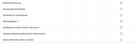

Welche Features fehlen denn genau?
Mir keine, aber ich bin auch kein Enterprise Kunden. Denen könnte einiges fehlen.
Gerade sowas wie eigene Rollen, SCIM, SSO und Richtlinien würde mir schon fehlen. Daher ist Vaultwarden für diese Kunden keine Alternative....
