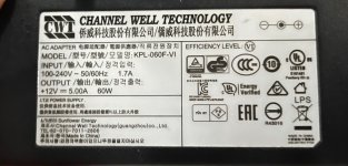

also das Netzteil das bei der NAS dabei war ist fast dasselbe nur mit 1,7 A
Stell mal bitte ein Foto vom genutzten Netzteil ein und auch vom Etikett mit den technischen Daten.
Welche Ausgangsleistung hat dein bisher genutztes Netzteil? Wenn das bei 1,7 Ampere 12 Volt Ausgangsleistung hat, musst du dich eventuell über die auftretenden Probleme nicht wundern. 🧐
Genau das hat es 1,7A.
Welches würdest du mir dann empfehlen?
Das hatte ich dir oben gepostet.
Ich wollte nur sicherstellen, dass du 60 Watt an Ausgangsleistung hast, da du von 1,7 Ampere geschrieben hast. Das ist auch korrekt, wenn es die Eingangsleistung betrifft.
