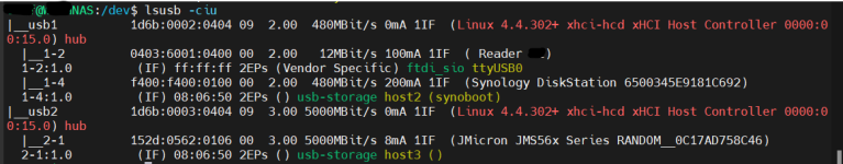

Bei mir hat der Befehl lsusb -ciu asugegeben, dass mein Gerät an ttyUSB0 über den ftdi_sio Treiber eingebunden ist.
Also hab ich das bei meinem Container (linuxserve/oscam) auch so eingetragen.

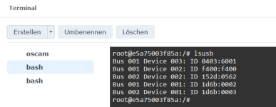

Allerdings zeigt es mir im Container-Terminal zwar USB-Geräte an. Allerdings fehlen hier sämtliche Daten und ich habe auch keinen Zugriff.

bei mir ist es tatsächlich so, dass die Weiterleitung funktioniert. Müsste den Reader auf Mouse umstellen. Warum aber im Container keine Attribute angezeigt werden weiß ich nicht.
