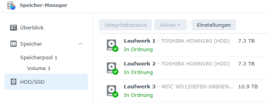

Hallo, ich habe erfolgreichen ein RAID1 Systemupgrade von DS216j mit 2 Toschiba N300 8 TB auf DS423+ mit denselben N300 durchgeführt.
Danach noch erfolgreich einen upgrade von DSM 6.2 auf DSM 7.2.
Auslastung von Volume 1: 5.7 TB von 7.2 TB also 1.5 TB frei
Anschließend habe ich eine WD Red Plus 12 TB ergänzt (Erst langfristig ist ein kompletter Wechsel von N300 auf WD aus Geräuschgründen und gleichzeitig auf 3*12TB geplant)
Dann habe ich das RAID 1 auf RAID 5 geändert. Nach grob 40h kam die Benachrichtig: “System hat den RAID-Typ von Speicherpool 1 auf RAID 5 erfolgreich geändert.“
PROBLEM:
Im Speichermanager steht nun diese Meldung: “Das System hat eine unvollständige Volume-Erweiterung erkannt. Klicken sie auf jetzt erweitern, um die Größe von Volume 1 auf 14.5 TB zu ändern. Nach dem Drücken auf jetzt erweitern kam sofort die Benachrichtig: “System hat die Kapazität von erweitert.“ Hier scheint die Ausgabe wohl fehlerhaft unvollständig zu sein, evtl. fehlt in dem Text “Volume 1“ oder das ist genau Teil des Problems was ich noch habe, dass RAID 5 hat eine Gesamtkapazität von 14.5 TB aber Volume 1 nur die alten 7.2 TB.
Nochmaliges Drücken ergibt das gleiche Verhalten wie beim ersten Mal. Nun habe ich einen Systemneustart durchgeführt. An den Darstellungen hat sich jedoch nichts geändert. Nochmaliges Drücken auf jetzt erweitern führt zu dem gleichen Ergebnis wie beim ersten mal.
Kennt jemand dieses Verhalten oder hat jemand sonst eine Idee was ich jetzt noch machen kann, so dass das Volume 1 auf 14.5 TB geändert wird?
Schonmal vielen Dank für Eure Mühe.

Wieso, was kann ext3 nicht?
Geroju
12. Dez 2023
Das Problem ist wohl ext3. Backup machen, Volumen löschen und neu anlegen, Restore.

Ich verstehe es so, das ab DSM 7.0 keine Befehle mehr vorhanden sind um ext3 zu bearbeiten.
10.110
3.646
414
Du kannst es über die Konsole versuchen mit dem Befehl: resize2fs.
Evtl. vorher das Paket installieren: https://synocommunity.com/package/synocli-disk
Aber das ist eine OP am offenen Herzen.
Wir haben das aber schon erfolgreich durchgeführt.

Kann man so machen. Ich würde aber lieber gleich umsatteln auf ein moderneres Dateisystem. In Zukunft wirst du davon profitieren.
Setz das Ganze mit btrfs auf und genieße die Vorteile

Nun, Op am offenen Herzen bedeutet möglichst komplettes Back up und bei Bedarf Volume 1 neu aufsetzen – Bisher ist der beste Vorschlag Volume 1 sofort neu aufzusetzen.
Insofern würde ich es riskieren können, nur leider fehlen mir als ehemaliger HW Entwickler fast jegliche Linux Kenntnisse und der Befehl resize2fs scheint nicht trivial zu sein (The resize2fs program does not manipulate the size of partitions. If you wish to enlarge a filesystem, you must make sure you can expand the size of the underlying partition first. resize2fs(8) - Linux man page (die.net)) Falls Du ohne viel Aufwand Vorschläge zum genauen Syntax und Zusatz-Befehle (wie z.B.: fdisk, lvextend, lvm) hättest, würde ich es demnächst mal versuchen.
