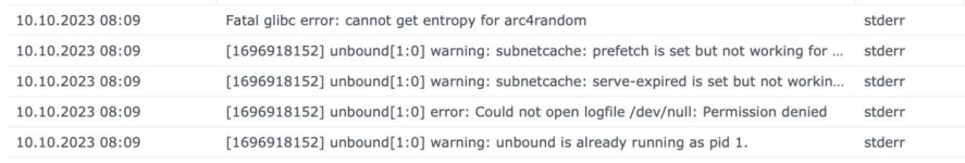

Tatsache, ich bin letzten Mittwoch in Urlaub, habe vorher noch das DSM-Update auf 7.2.1-69057 gemacht und anschließend nochmal ein Backup durchgeführt. Zu diesem Zeitpunkt lief alles fehlerfrei es wurde (dockerseitig) nichts verändert.
Als ich gestern nach mitten in der Nacht nach Hause kam, meckerte GöGa über fehlendes Internet. Ursache: unbound container inaktiv, Neustart bricht nach wenigen Sekunden ab.
Das Protokoll sagt:
Ich konnte aber unbound weder löschen noch den Container entfernen. Daraufhin den Container Manager komplett mit allen Daten gelöscht/wieder installiert und nur versucht, AdGuard Home und unbound zu installieren (nach meiner Anleitung von EDvS). Auch hier steigt unbound nach wenigen Sekunden wieder aus
Zugegeben, ich bin nicht der "docker-König" und genau aus diesem Grund mache ich jede Nacht zusätzlich ein Hyper-Backup auf einen Stick (10 Versionen). Auch ein Einspielen des zuletzt funktionierenden Standes (03.10.) brachte keine Änderung.

Ich denke, dass am Error aus deinem Screenshot liegt. Da steht ja "Permission denied". Das hatte ich auch schon - und mit dem Setzen von R/W für everyone war das erledigt
So, ich fühle mich gerade wie 95° Kochwäsche nach 1.400 U/Min...Es geht wieder alles.
Aber nachdem zwischendurch sogar der reverse proxy nicht mehr funktioniert, habe ich nach diversesten (trial'n'error) Versuchen alles wieder zum Laufen bekommen. Letztendlich wurde an den docker & container settings nichts verändert (backups), ich musste "lediglich" händisch die unbound-Version 1.18.0 (=latest) installieren. Die zickte nicht rum und der Container blieb aktiv. Die "latest" ist jedemal wieder ausgestiegen.

2023/10/10 15:16:43    stdout    [1696943803] unbound[1:0] error: Could not open logfile /dev/null: Permission denied

Ich habe das Ganze mal auf github gepostet und von Matthew Vance folgende Antwort erhalten:
The differences between 1.18.0 and latest are the changes between 60f9d11 and 84088be. The big differences are latest uses Debian Bookworm as the base, OpenSSL 3.1.3 (instead of 3.1.2), and sets the following in the default config:
  • ede: yes
  • ede-serve-expired: yes
  • harden-unknown-additional: yes
  • sock-queue-timeout: 3
I'm not seeing any issues with the default config running on Ubuntu 22.04.3. I don't have a Synology to test on. While it doesn't make sense, my suspicion is Synology isn't getting along with the update to Debian Bookworm. Out of curiosity, does another image based on Debian Bookworm work without issue?
Reaktionen: plang.pl
Da ist vielleicht wieder das Thema mit dem veralteten Kernel interessant.
Hatten wir hier gestern erst wieder
Weitere Antwort von mvance auf die Frage eines anderen Nutzers (Kernel-Anpassung):
I do not intend to go back. That's not been confirmed as the issue. If it is, it would be better if Synology updated their system to support Debian Bookworm based containers. Staying on old versions will eventually create security issues.
