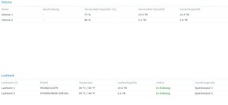

So sieht mein Speicher aus. Naja, am USB Anschluss habe ich noch eine 10TB WD Elements.
Ich möchte es so einfach und sicher wie möglich machen. Ich bin da wirklich nicht firm drin und beneide die, die sich mit sowas auskennen.
Ist wie Mathe in der Schule vor 45 Jahren, da kann der Lehrer noch soviel erklären :rolleyes:
Meine DS218 ist bestimmt nicht optimal eingerichtet, aber sie läuft und läuft.....
