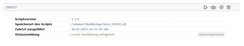

Hat einer eine Idee, warum der entschlüsseln Button bei mir nicht angezeigt wird?
Per Konsole entschlüsseln nach der Hilfe geht wunderbar.
Das Script sichert prima und hängt den verschlüsselten Ordner wieder aus, wie es auch sein soll. Angezeigt wird aber das es ihn nicht trennt? Jemand eine Idee?
