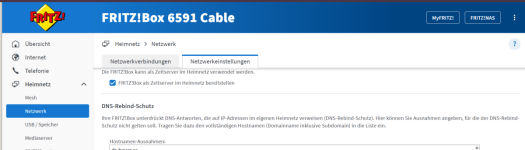

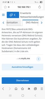

DNS Rebindschutzm in der Fritzbox, die Domain eintragen?
Damit der rebind Schutz wirklich nicht mehr greift, hat meine ich schon öfter ein Neustart geholfen/notwendig gewesen.
Wenn es der rebind Schutz wäre, dann würde das ja auch nicht über WLAN funktionieren.
