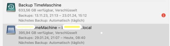

Und etwas, über das ich gerade stolpere: Kann ich nicht mehr auf der lokal angeschlossenen Platte sichern, wenn das TM-Laufwerk auf der DS eingebunden ist? Ich bekomme da ein rotes Kreuz, obwohl ich auf das Medium im Finder zugreifen kann.

Sorry, roter Kreis mit Rufzeichen.
Und was steht dort?
Reaktionen: rvale
Medium kann nicht gefunden werden.
Wie gesagt: Im Finder kann ich darauf zugreifen und TM macht anstandslos die Reise durch die Zeit auf dieser Platte mit mir.
Und entschuldige: Stehe heute ein wenig neben mir und mache echt k*cke Fehlerbeschreibungen.

Ich würde das Volume auf der USB HDD in TM mal rausschmeißen und dann neu anlegen in TM, dann sollte es mit den vorhandenen Sicherungen weitergehen.

Anhand deines letzten Screenshots würde ich das Zielmedium nochmal aus- und neu einhängen. Zugriff mit dem besagten neuen Nutzer. Hast du evtl. an der ursprünglichen Quelle was verändert/sie verschoben und in der DS noch nicht neu zugewiesen?
Reaktionen: rvale und w00dcu11er
Ergänzend zum Beitrag von @*kw*: Dem separat hierfür angelegten User sollte auch Quota (zB 500 GB) zugewiesen werden, damit der Sicherungsordner nicht überlaufen wird und die ältesten Sicherungen dann auch ordnungsgemäß gelöscht werden.
Aber wie er auch schon korrekt erwähnt hat: Bitte neu mounten und mit dem hier angelegten User einloggen, dann TimeMachine-Sicherungsfenster öffnen und das Volume auswählen. Dann wirst du gefragt, ob du mit dem User fortfahren (oder ggf. neu anmelden) willst.
Danke, das war es. ;)
