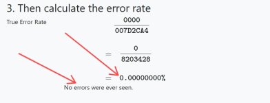

Das ist so alles soweit in Ordnung, die IP 1 hat 0 (Null) = Fehler, EDIT: Auch sonst hat sie außer ne Menge Std. nichts auffälliges.
Das war Deine HDD im Calculator
