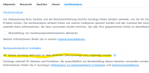

Das Ding wird einfach die Standard-Namen versuchen aufzurufen. (E: oder auch nicht?)
Edit: Und es gibt einen Request an https://dec.quickconnect.to/finder/get.php
Ausgabe:
sofern in den Einstellungen im Info-Center aktiv:
Wenn die Ausgabe der Datei anhand der IP erfolgt und (beim Kabelanschluss) die öffentliche IP geteilt wird...:unsure:
Edit2: Das scheint tatsächlich nur IP-Abhängig, Aufruf mit Handy im privaten Modus ergibt die selbe Ausgabe

Okay, danke erstmal für die Rückmeldungen.
@patrickn
Verstehe ich das richtig, dass dann der jeweilige NAS-Besitzer diese Funktion bei sich aktiviert hat und daher bei meiner Suche, per finds.synology.com, sein NAS einfach mit angezeigt wird, aber letztendlich es kein Risiko darstellt?
Ich möchte für mich nur ausschließen, dass ein zufälliger ungewollter Austausch/Zugriff von Daten erfolgen kann aufgrund von fehlerhaften Anschluss-Konfigurationen des ISP.
