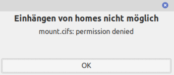

Leider funktioniert das nicht. Die Laufwerke werden zwar im Dateimananger angezeigt, aber nicht gemounted.
Wenn ich darauf klicke, kommt folgende Fehlermeldung:

Die Anleitung sieht sehr vielversprechend aus, funktioniert leider nicht auf Anhieb.
Der Zustand ist momentan folgender:
Im Dateimanager wird eine neue Kategorie "SynologyNAS" angezeigt.
Darin werden die drei Freigaben angezeigt, wie in der auto.SynologyNAS festgelegt.
Die Freigaben werden jedoch nicht verbunden siehe Screenshot:

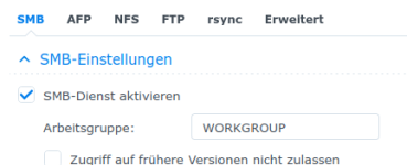

In Synology SMB Einstellungen habe ich gesehen, dass eine Arbeitsgruppe WORKGROUP festgelegt ist. Daher habe ich meine Credentials-Datei mit domain=WORKGROUP ergänzt.

In Deinem aktuellen Fall, kann ich mir vorstellen, daß da evtl. die Berechtigungen nicht stimmen.

Das Problem mit den Berechtigungen habe ich inzwischen lösen können. Es lag an dem Eintrag der Domain in meiner .credentials Datei. Der Eintrag domain=WORKGROUP ist erforderlich und dieser muss allein in einer Zeile stehen. Ich hatte dahinter noch einen #Kommentar. Nachdem ich den entfern hatte, hat es funktioniert.
