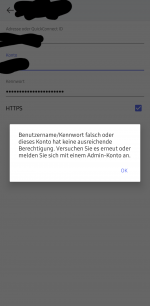

ich habe ein Problem mit meiner DS1618+!
Und zwar kann ich mich seitdem ich mich auf einem neuem Ipad mehrmals über das Webinterface über Quickconnect auf meinem NAS angemeldet habe und dann dummerweise das Passwort Beim erneutem einloggen falsch eingab nirgends mehr einloggen.
Ich habe meinen NAS so konfiguriert, dass nach schon einer falschen Passworteingabe eine IP blockiert wird.
Ich habe versucht mich mit einem anderen Netzwerk über das Ipad einzuloggen, also nicht über mein Lokales, was ja auch ging.
Nach falscher Eingabe und entsperren der IP über die Handy App (Android) konnte ich mich aber trotz richtiger Quick Connct Id, richtigem Nutzernamen und natürlich richtigem Passwort nicht mehr einloggen. Dort stand immer, dass ich was falsch eingeben habe.
Auch nach mehrmaligem zurücksetzen des Passwortes über die Handy App.
Da ich das Benutzerpasswort aber änderte musste ich mich auch auf meinen anderen Synology App neu anmelden, wie bei DS File, DS Audio und so weiter.
Nun geht es auch nicht mehr (siehe Dateianhang). Ich habe dort alles probiert, den Cache der Apps zurückgesetzt, mit HTTPs, ohne HTTPs, dann übers lokale WLAN und auch über Mobile Daten.

Habe ich bereits auch schon, im lokalen Netz funktionieren die Apps ebenfalls nicht. Mit Quickconnect nicht und ohne auch nicht. Habe es auch immer mit mal HTTPs aus über Quickconnect versucht im lokalen Netz aber auch mit aktiviertem HTTPs, das selbe auch mal ohne Quickconnect.
Ich kann mich nur mit meinem Windows PC einloggen mit dem Weblogin und über den Windows Explorer über SMB aufs NAS zugreifen.
Bei meinem Samsung Smart TV funktioniert die DS Video App ebenfalls völlig problemlos und das mit den Anmeldedaten, die mir die DS Video App auf dem Handy als falsch anzeigt oder sagt, dass das Konto vielleicht nicht genügend Berechtigungen hat.
Aber auf dem Smart TV geht es Problemlos!
