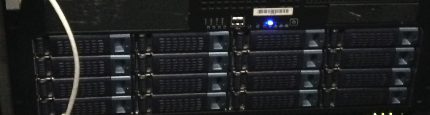

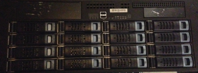

@t_heinrich : Ist GAR KEIN Thema... Gehäuse kannste von mir haben (Rails weiss ich grade nicht, ob ich die noch habe, müsste aber theoretisch noch irgendwo). Kannste auch direkt für lau haben, ist ein altes Storage-Gehäuse mit 4HE (16-Bay) und dreifach-redundantem Netzteil (das ist aber wohl hin, aber brauchste ja eh nicht)...
Kannste Dir irgendwann Nachmittags/Abends in Dinslaken abholen, wenn Du willst.... Da kannste sicherlich "ein paar" NAS-Geräte reinwerfen? Wenn es Dir rein um das Gehäuse und nicht Funktionalität geht, sicherlich alles kein Thema. Wenn es Dir nicht zu weit weg ist... ich bin froh, wenn das Ding weg ist ;) (Verschicken werde ich es allerdings nicht, das ist mir zuviel Aufwand dafür ?)
EDIT: Bevor ich das vergesse... eine gewisse "Tiefe" muss natürlich vorhanden sein, weiss zwar grade nicht wie tief das Ding genau war, aber ein Rack mit 60er Tiefe könnte schon knapp werden (meine ich).
